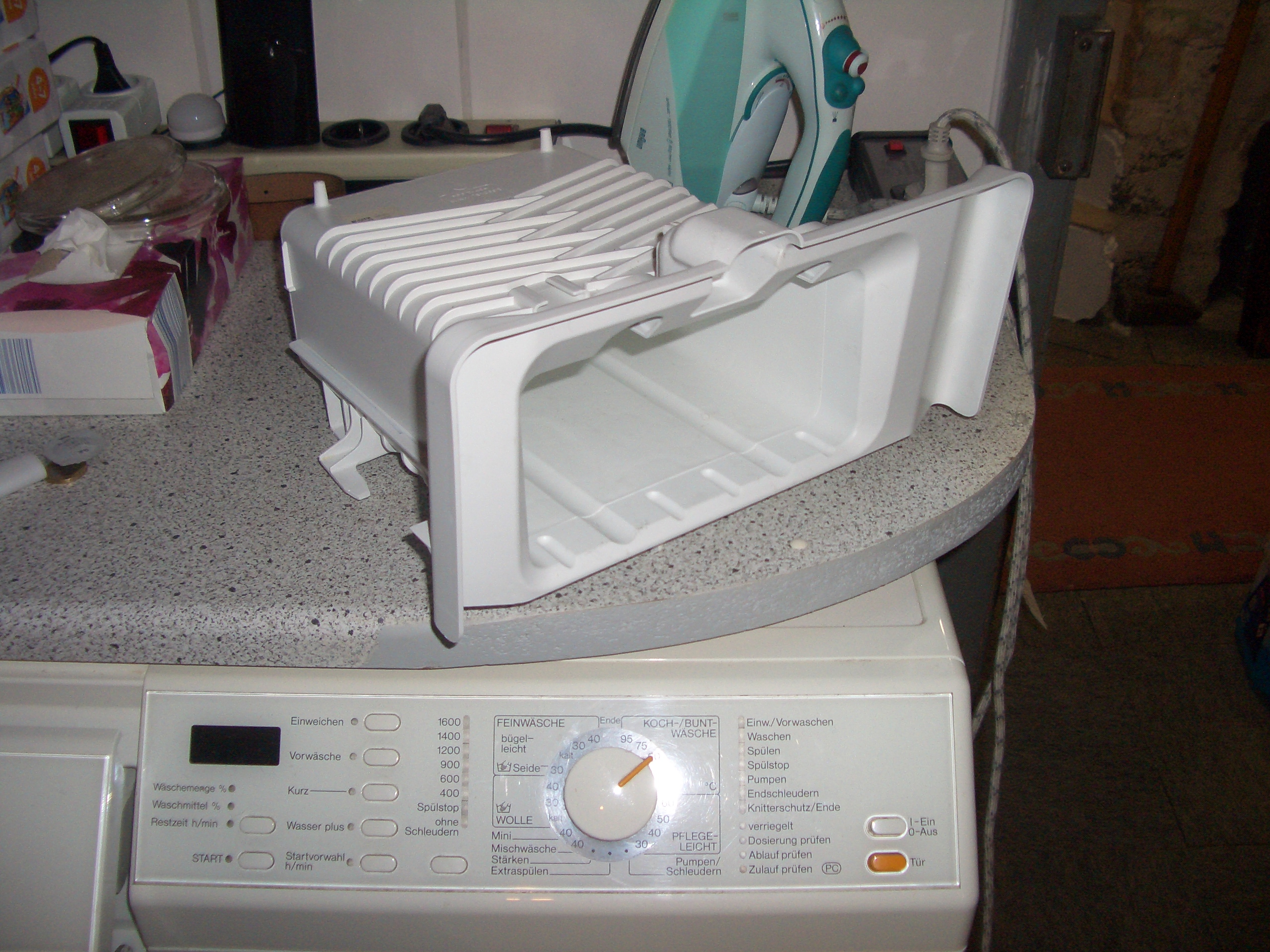

Erst die Schläuche an dem „Übergabepunkt“ über der TDE zur Maschine trennen: Achtung - hier wird Bleiche / Waschmittelkonzentrat auslaufen! Etwas zum Auffangen der Flüssigkeiten bereithalten. Hier sind die zwei Schläuche von der bereits ausgebauten TDE schon abgezogen:
Hinten an der TDE sitzt eine Platine, die das ganze Ding steuert. An der Platine ist ein breiter Stecker - hier liegen im Betrieb u.A. 230 V~ für die Pumpen an! An diesem Stecker ist zum einen der Kabelstrang zur Hauptplatine in der WaMa angeschlossen, zum anderen die an der TDE montierten Pumpen. Wenn der Stecker abgezogen ist, kann man die TDE mit etwas kippeln ganz aus der Maschine herausziehen. Achtung: Sie hängt noch mit vier Kabeln der Pumpen an dem breiten Stecker.
  • Quick&Dirty (Das Zeug fliegt eh raus): Die vier Leitungen zu den zwei Pumpen trennen.
  • Ordentlich (Wenn man alles wieder "funktionstüchtig" zusammenbauen will): Es geht jeweils ein Aderpaar zu einer Pumpe. Dieses ist UNTER der Pumpe gesteckt. Um die Stecker zu lösen, müssen die Pumpen aus dem Halter ausgebaut werden (jeweils drei Schrauben).

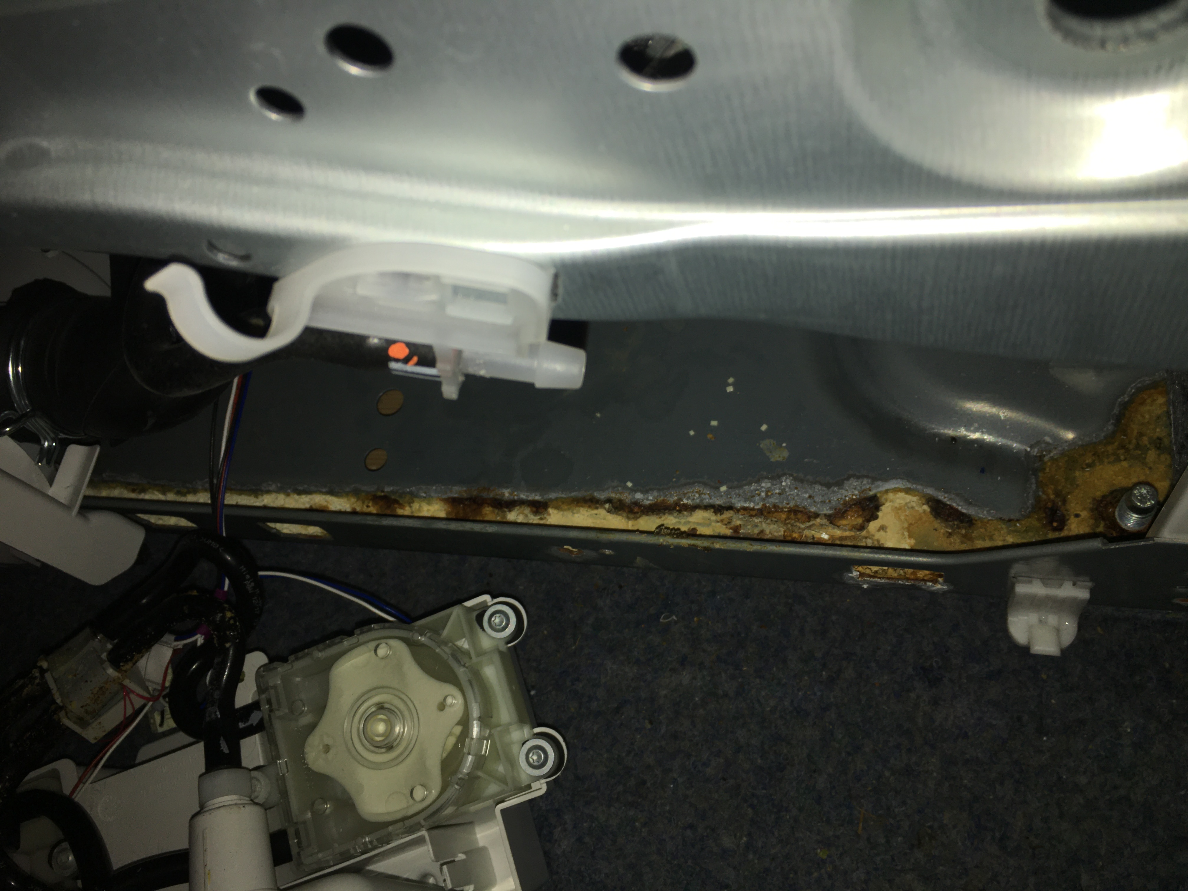

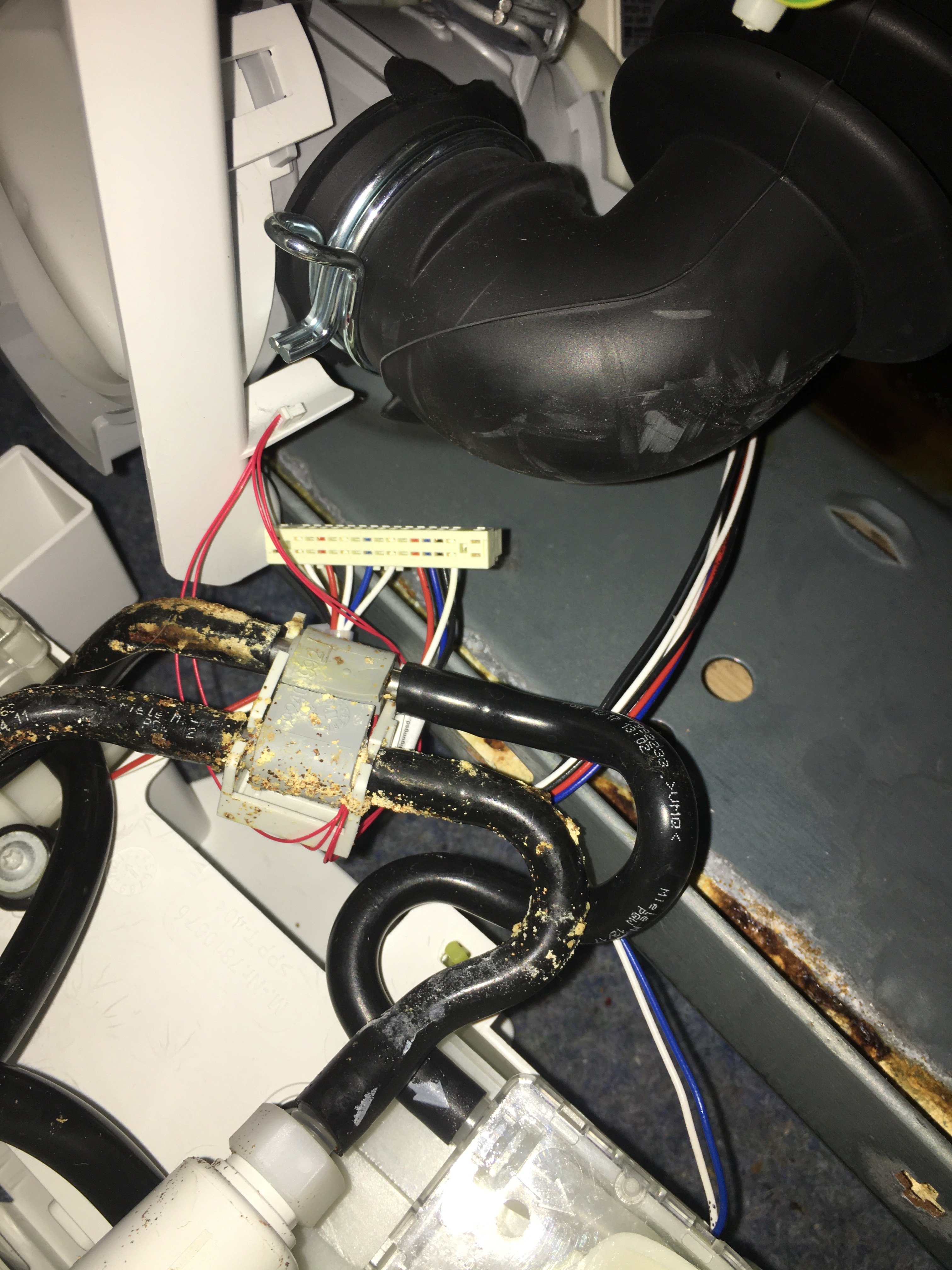

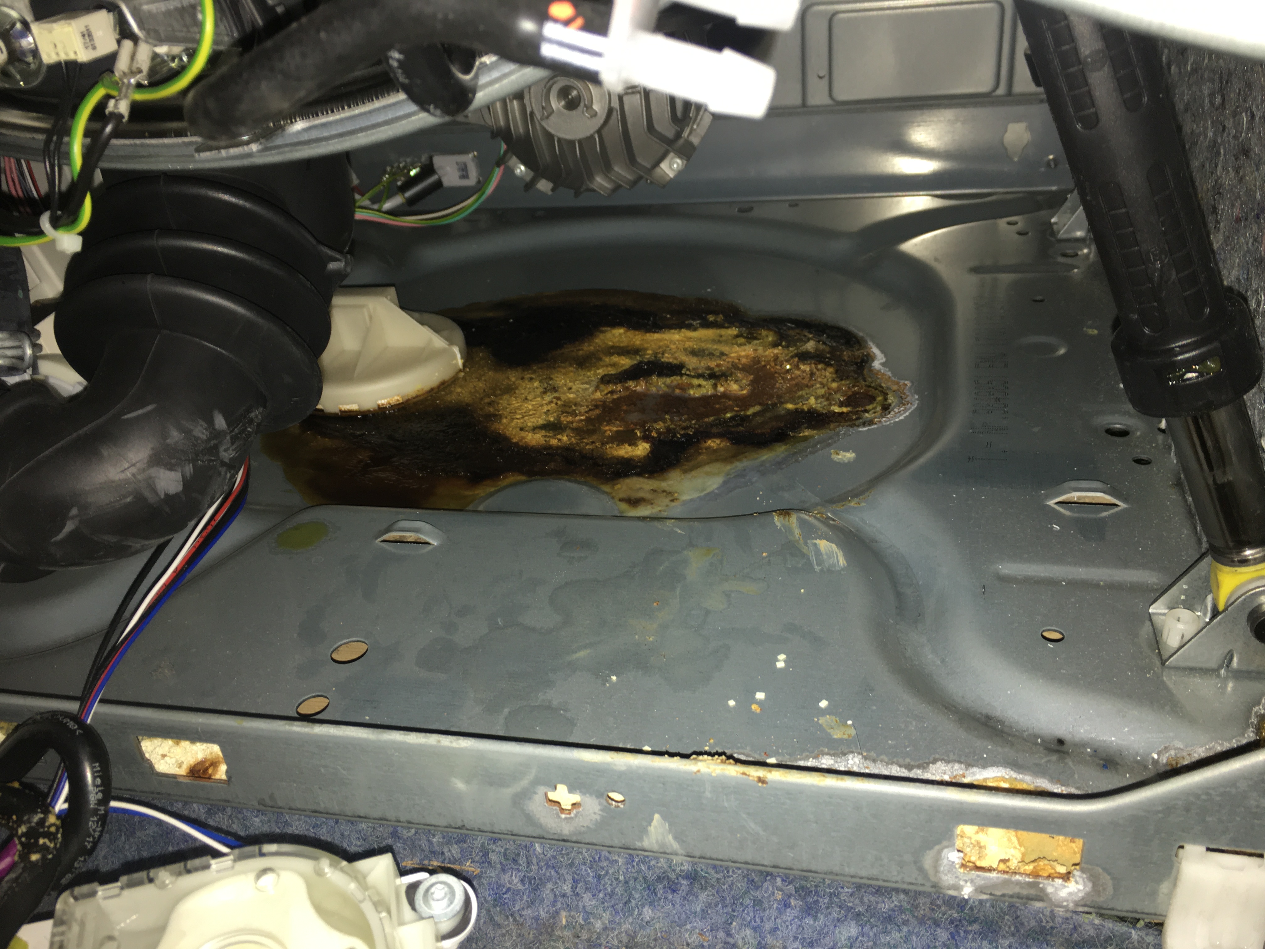

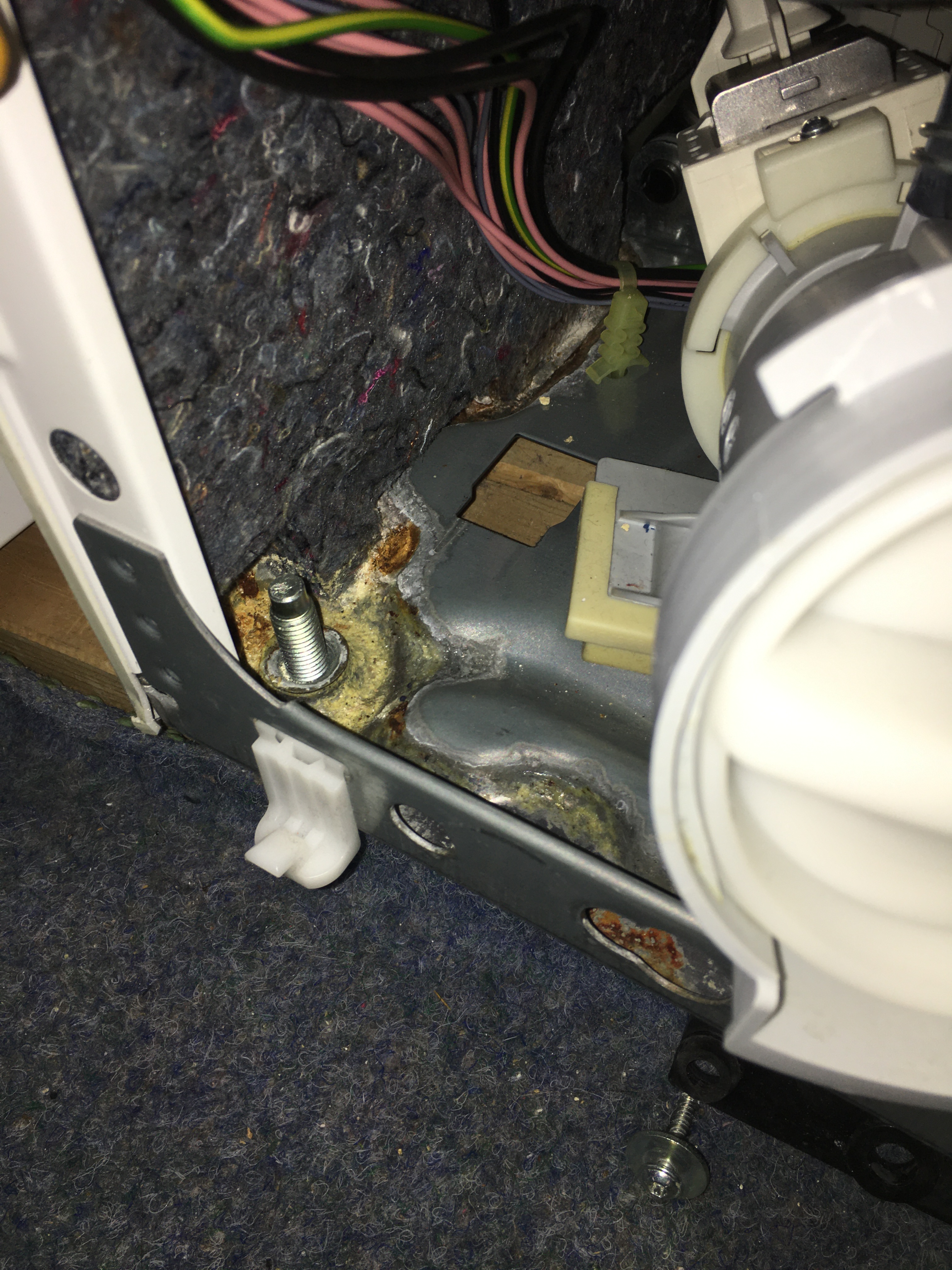

Nachdem das Ding dann raus war, konnte ich das Dilemma bewundern:

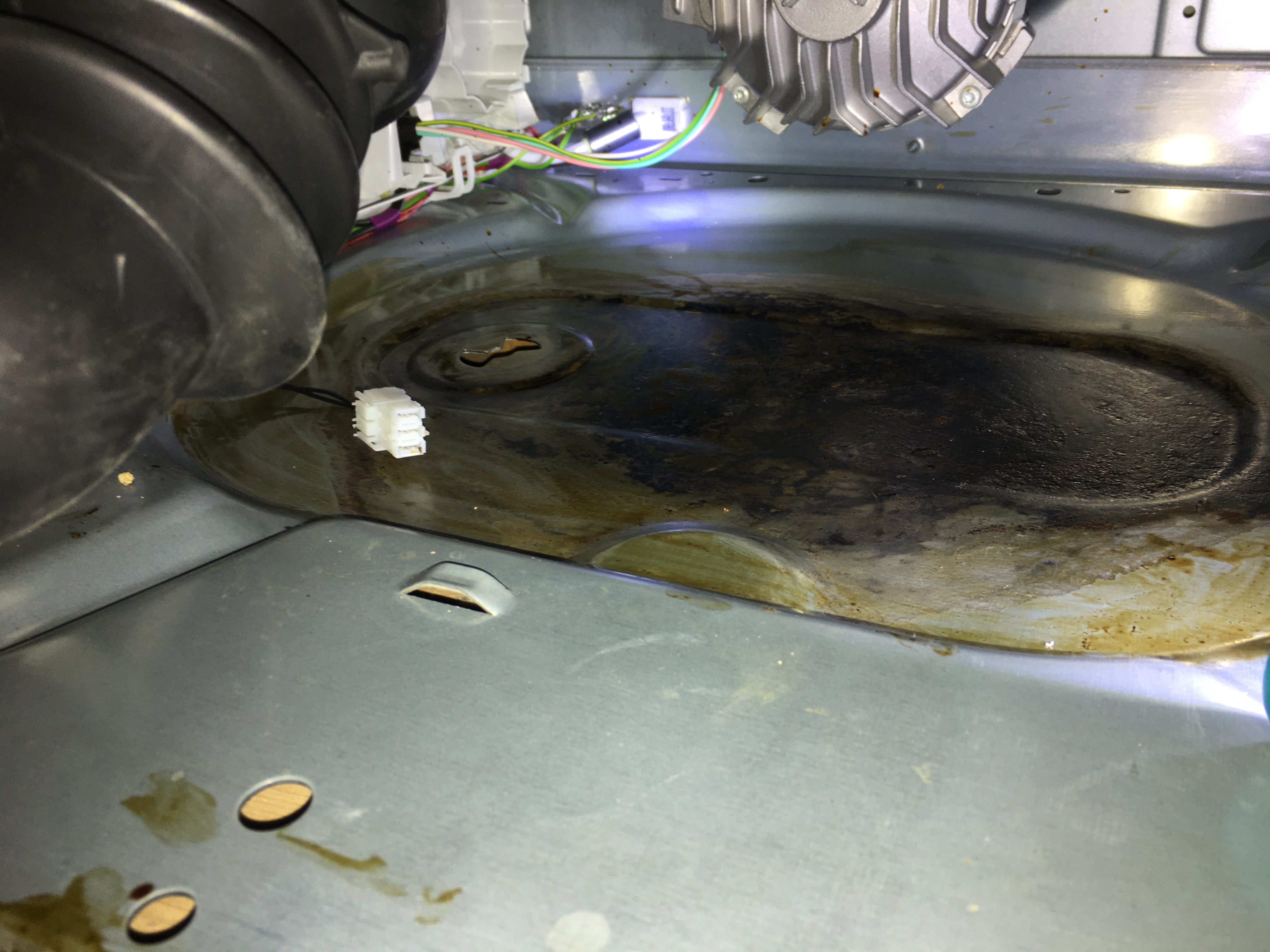

Die Senke in der Bodenmitte, wo sich im Falle einer Undichtigkeit eigentlich Wasser sammeln soll und dieses dann den Schwimmerschalter (er schaut hinter dem Schlauch links hervor) betätig, war voll klebriger Brühe:
Wenn es ganz blöd läuft, verklebt noch der Schwimmer und im Falle eines Wassseraustrittes in die Maschine spricht der Aquastop nicht mehr an bzw. das Wasser wird nicht mehr automatisch abgepumpt. Bei uns im Keller nicht so tragisch, aber wenn das Ding in einer Wohnung steht...

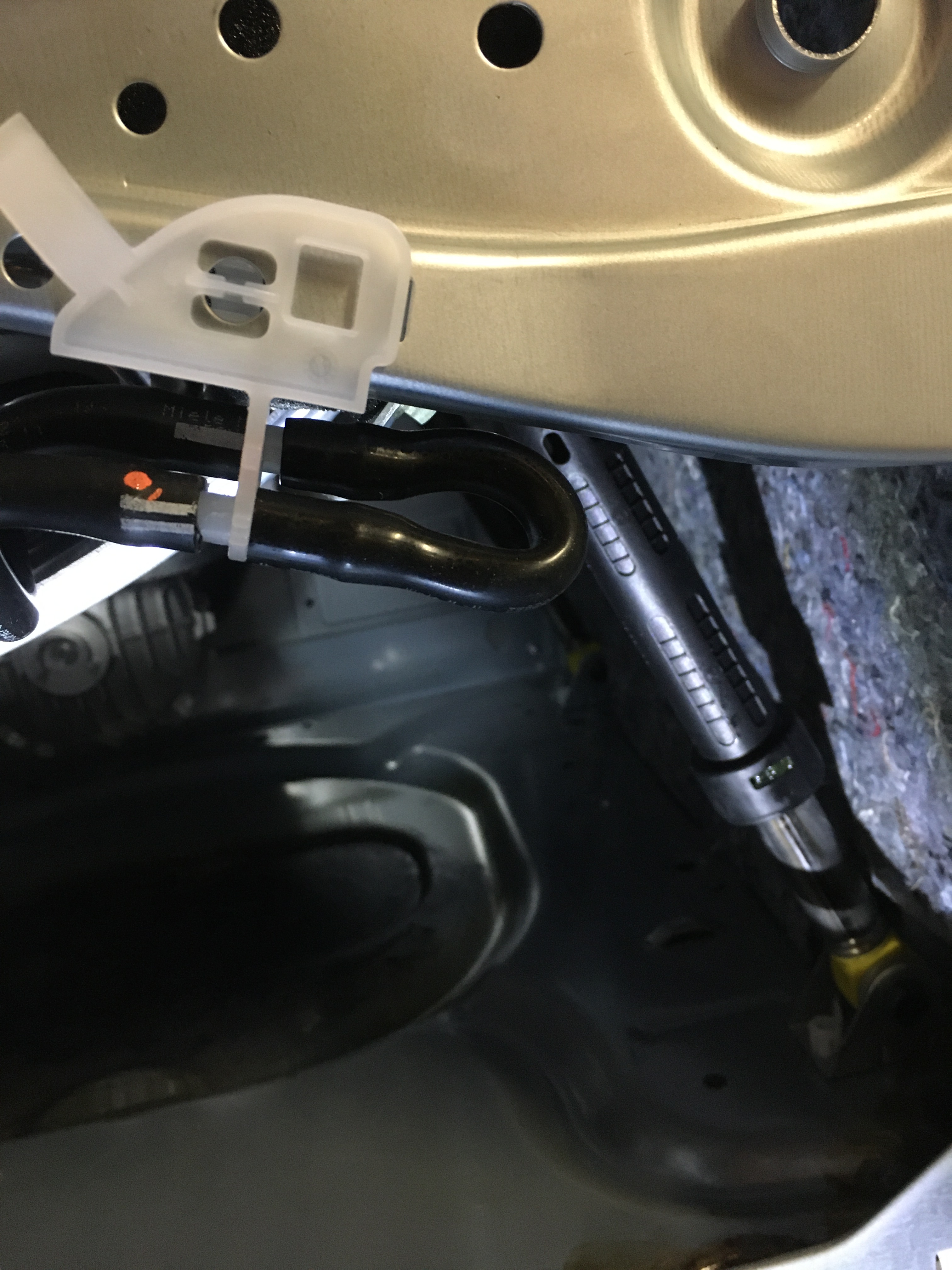

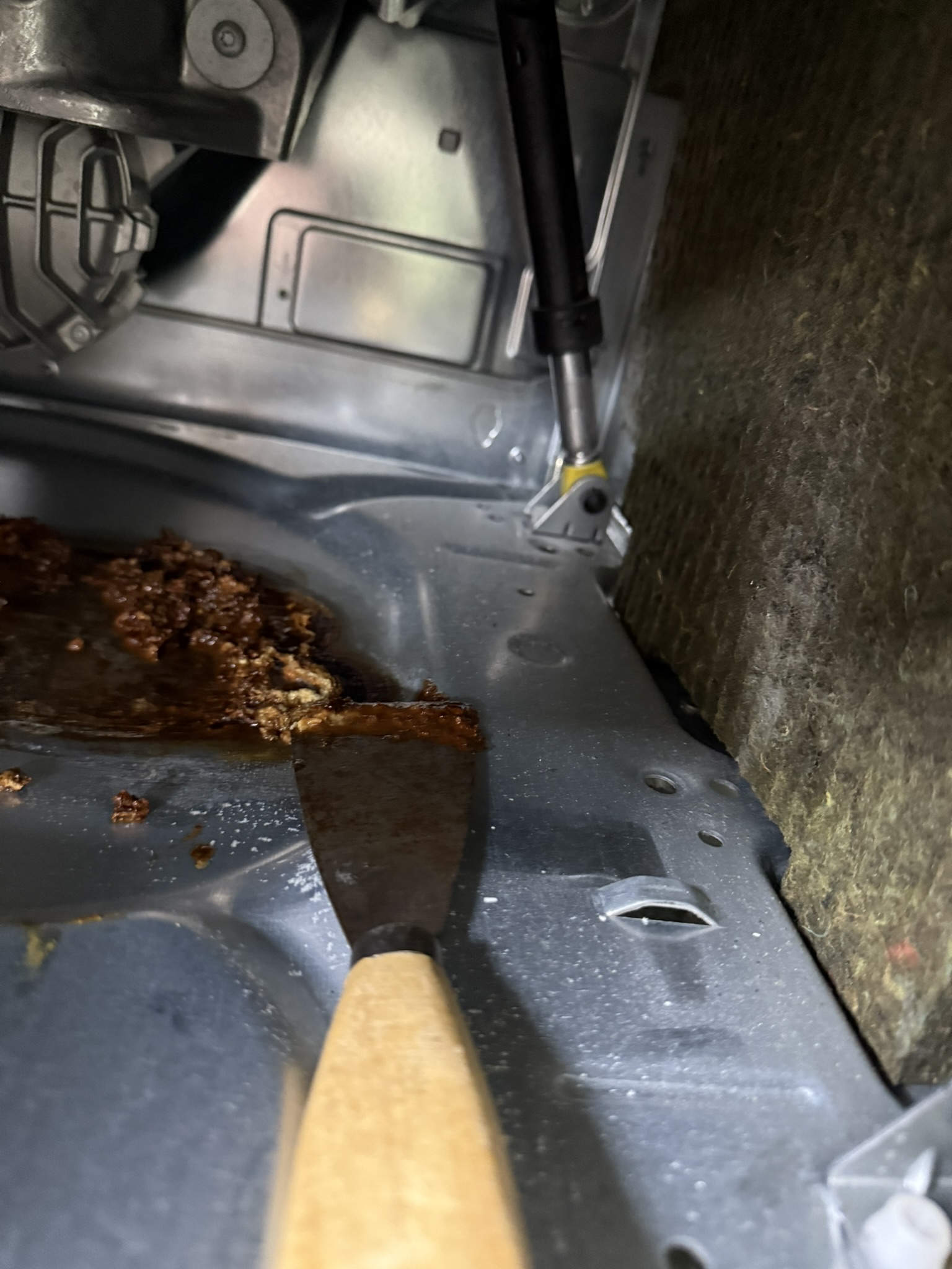

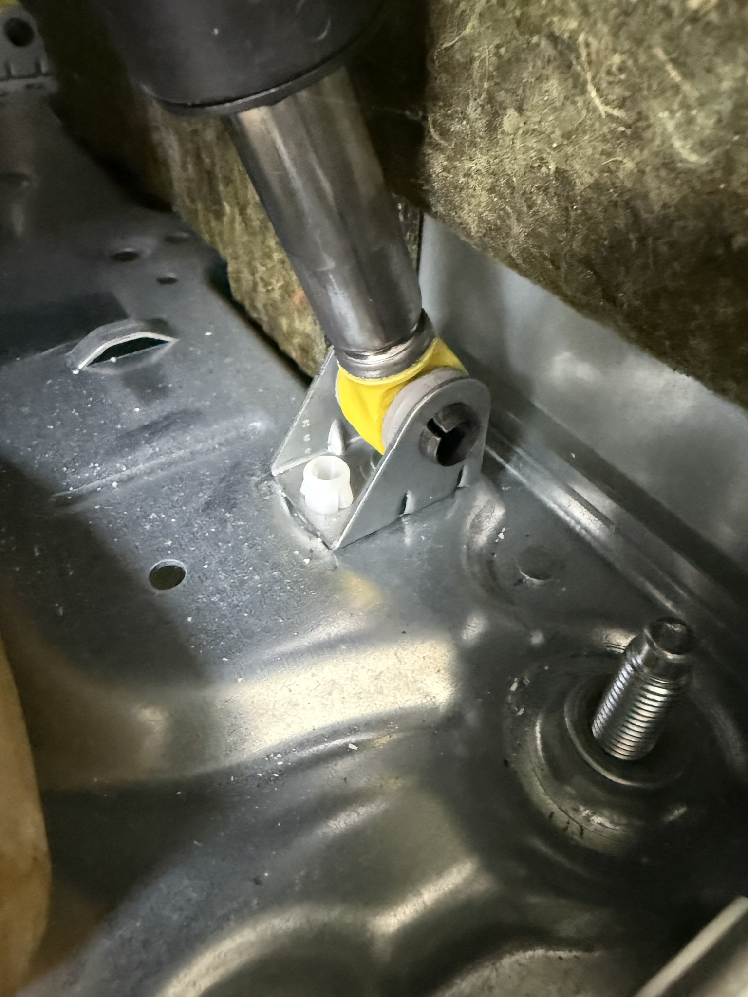

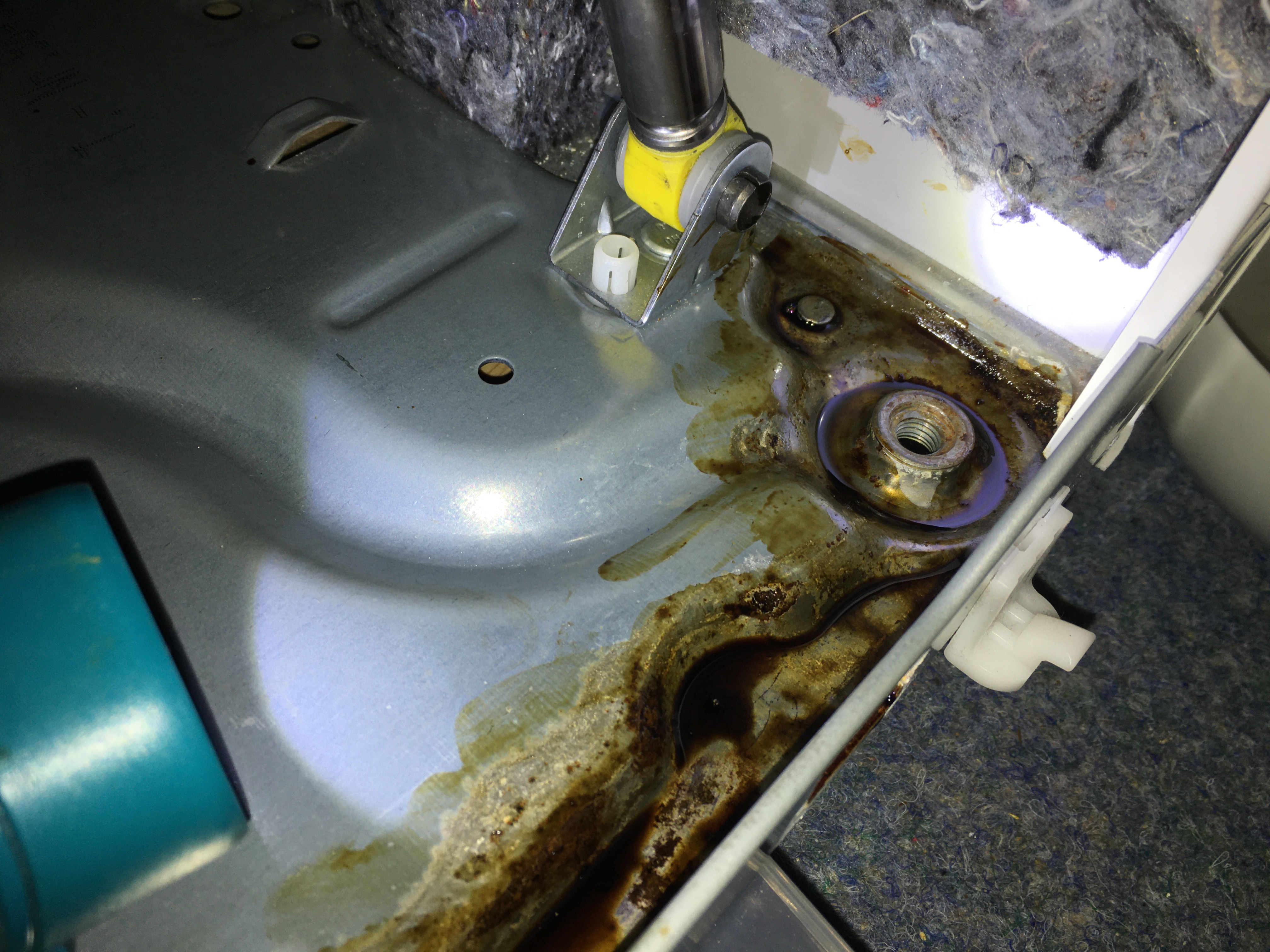

Ebenfalls vorne - vom linken Fuß bis zum rechten Fuß, hat sich die Suppe breitgemacht:
Also den Schwimmerschalter noch ausgebaut und mit geeigneten Handschuhen und vielen, vielen feuchten Lappenresten sowie Holzspateln das ganze klebrige Zeugs rausgeholt... Darunter kamen zwar schon etliche rostige Stellen zum Vorschein, aber zum Glück nicht allzutiefe. Dem agressiven Gemisch hat verzinktes Blech langfristig wohl nicht viel entgegenzusetzen... :-/
Nachdem das Blech soweit sauber war, ging es dann mit einer kleinen Messingbürste dem Rost zur Leibe... Was unserem Oltimer lieb ist, kann der Waschmaschine nur recht sein: Anschließend wurde die Wanne und die - soweit möglich - entrosteten Bereiche an der Vorderseite mit "Fertan" vor neuem Rost geschützt und mit "Fluid Film" versiegelt. Mal sehen ob der Rostfraß damit langfristig gestoppt ist.
WanneF.JPG FTR.JPG (Noch nicht wieder gereinigt / versiegelt)
Da Flüssigwaschmittel `eh die schlechtere Wahl ist, habe ich mich entschlossen das ganze Twin-Dos-Zeugs garnicht erst wieder einzubauen (war ja eh undicht). Also einfach mit einem Stück Schlauch von der entfernten TDE die zwei Anschlüsse zur Wäschetrommel "kurzgeschlossen", damit keine Wasser aus der Trommel laufen kann: Brücke.JPG
Zwei Schläuche haben hier noch etwas Luft; so sollten bis zum Anschlag aufgesteckt sein!
Nachdem der gereinigte(!) Schwimmerschalter (er läßt sich super zerlegen und saubermachen) und die Laugenpumpen wieder eingebaut waren, noch die Front wieder drauf. Jetzt hat die Maschine eine praktische Revisionsklappe 😁 , durch die man kontrollieren kann ob alles trocken ist: Klappe 1.JPG

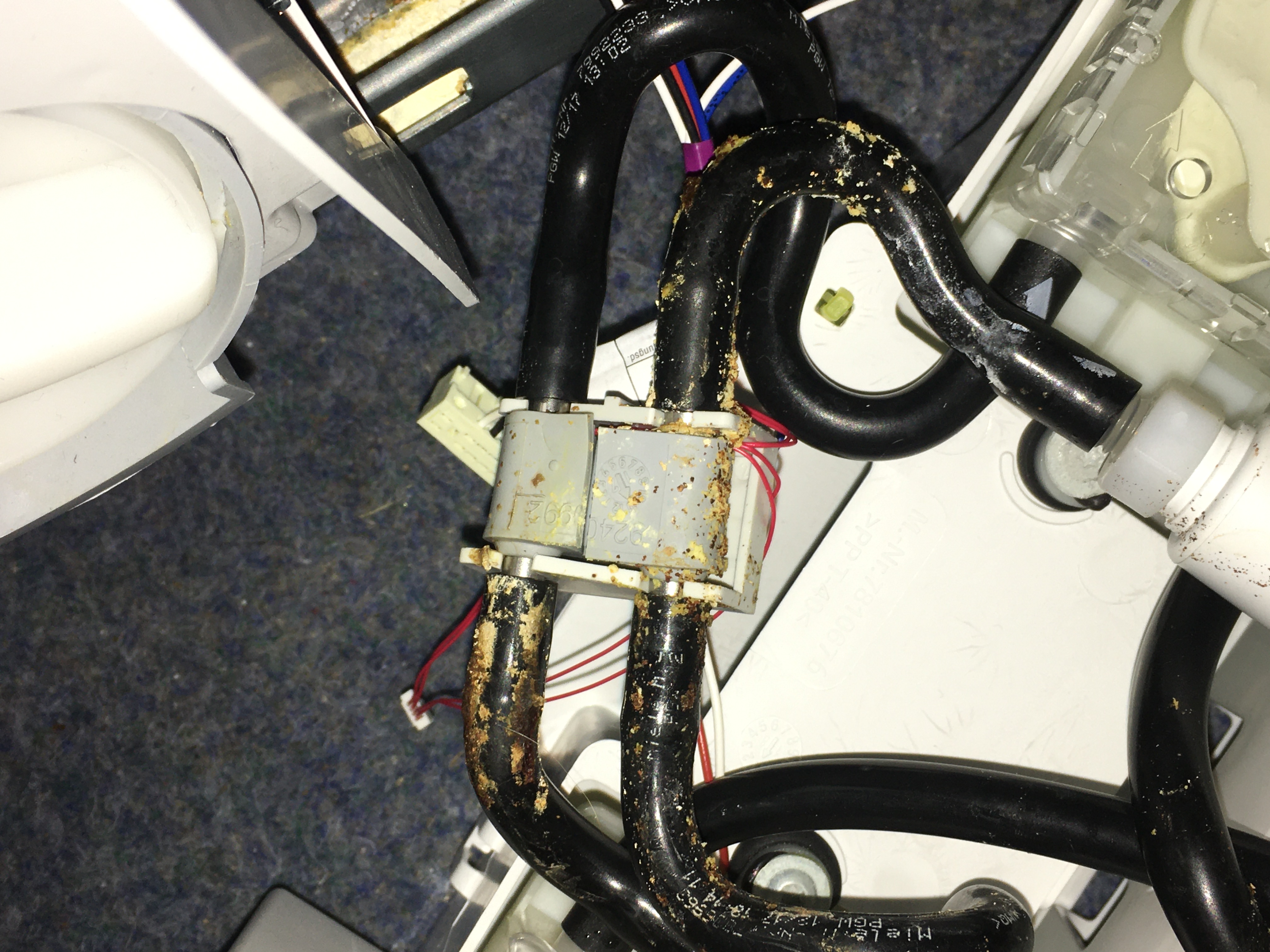

Hier an dem Durchflussmesser scheint es bei uns rausgesuppt zu haben:

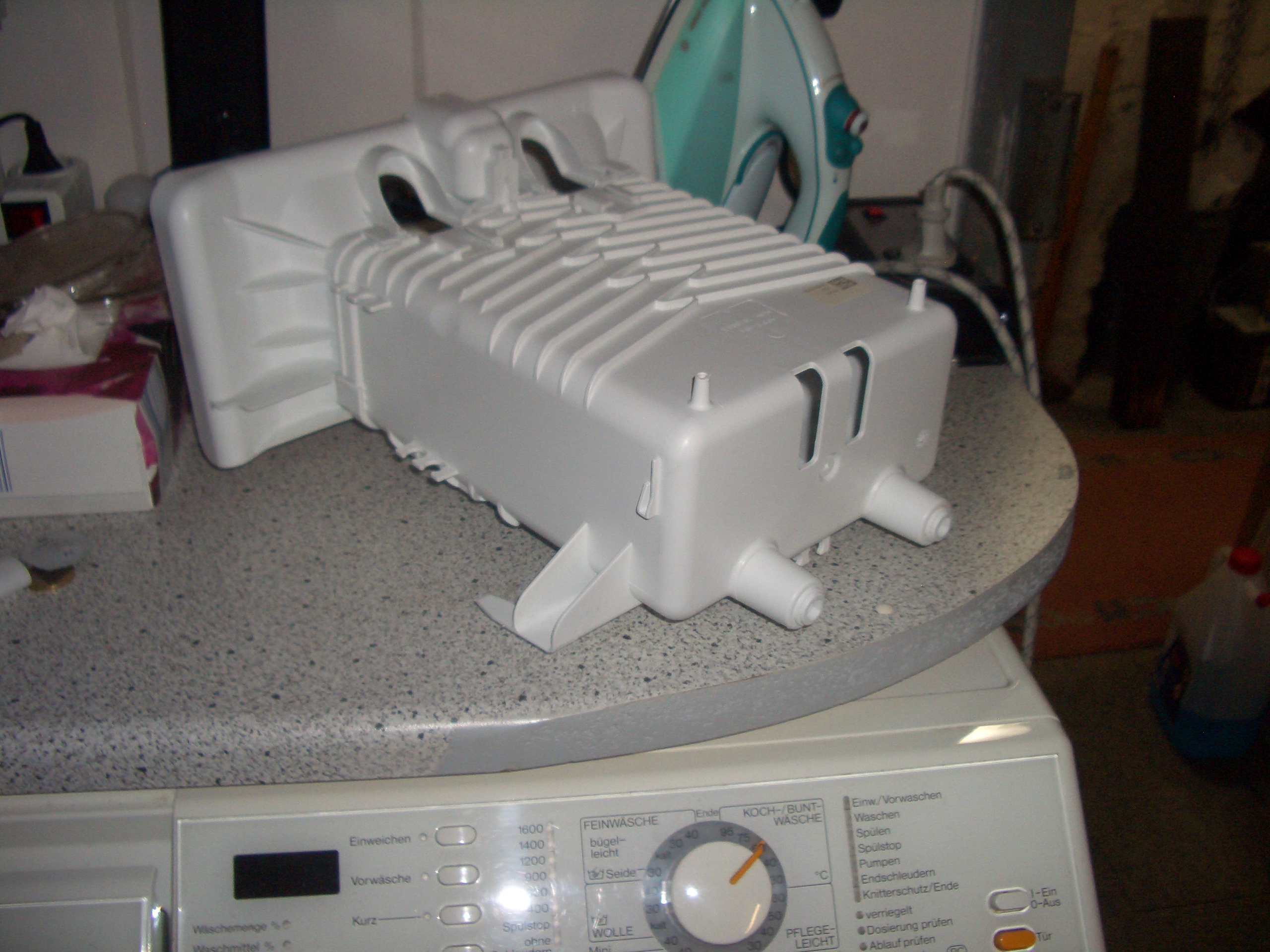

Aus Sicherheitsgründen wäre es, für den Fall daß man das überflüssige Twin-DOS nicht wieder einbauen will, dringend anzuraten das Gehäuse für die Kartuschen mit der vorderen Blende wieder einzusetzen um den Berührungsschutz vor gefährlichen Spannungen sicherzustellen. Nicht das jemand auf die Idee kommt bei laufender Maschine die Klappe zu öffnen und darin rumzufingern!
Die Einheit läßt sich vorbildlich in ihre Einzelteile zerlegen. Wenn man alle unnötigen Anbauteile entfernt, bleibt das übrig:
igitt, igitt,

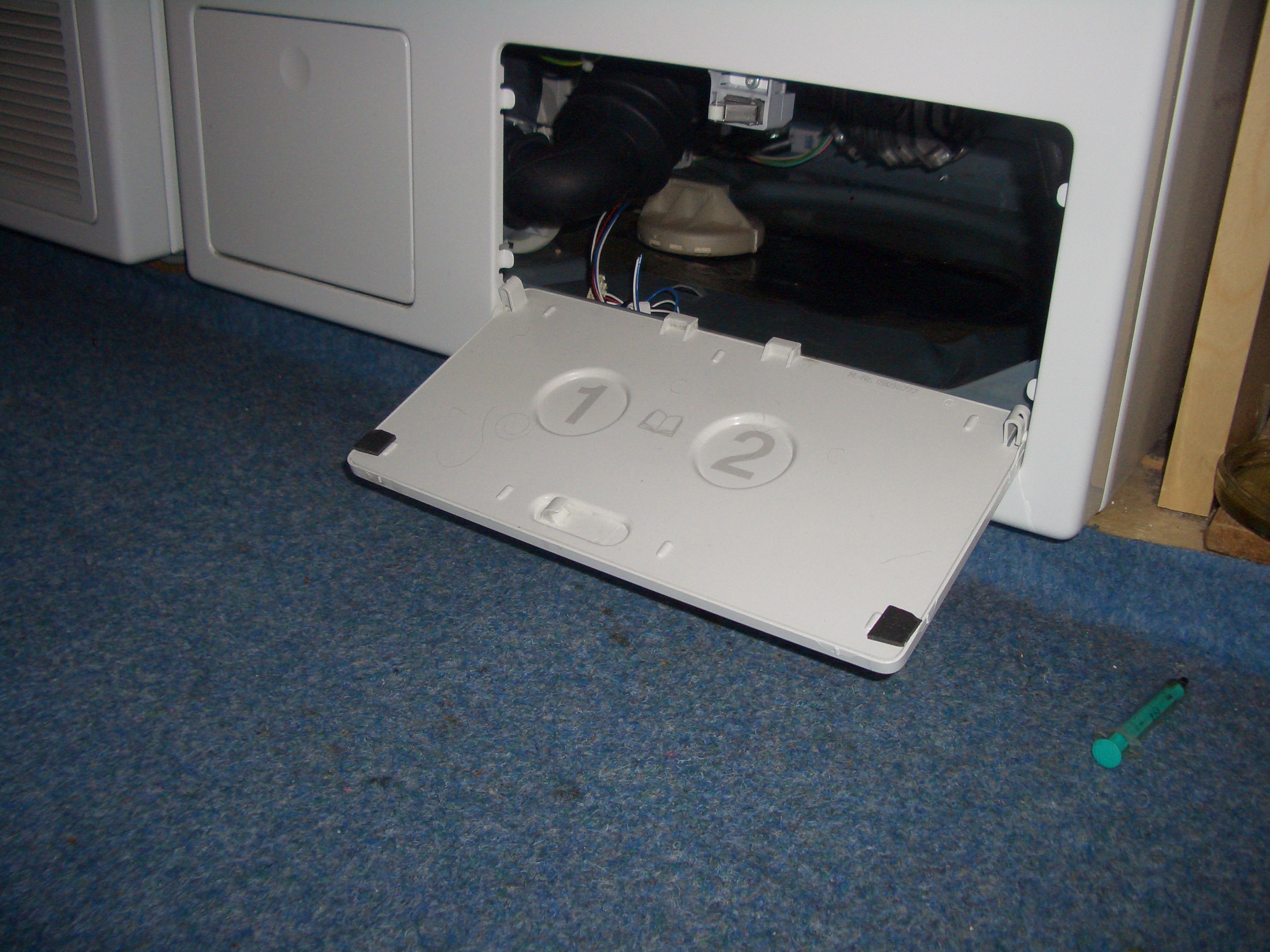

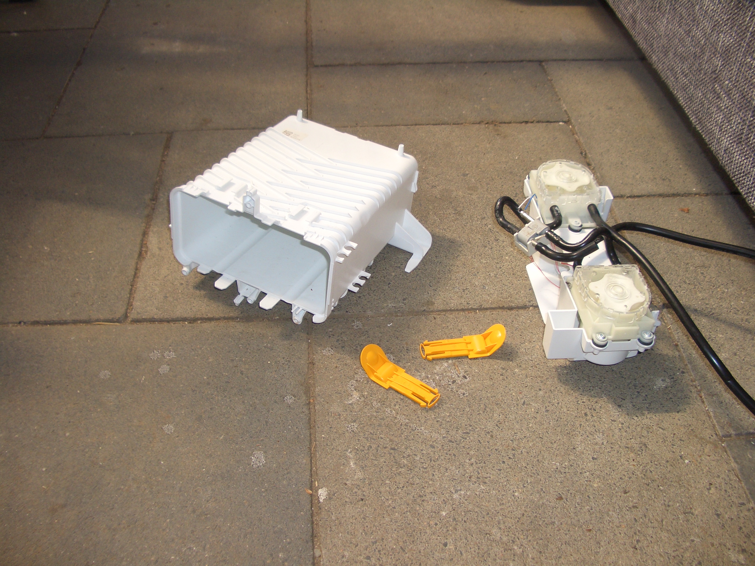

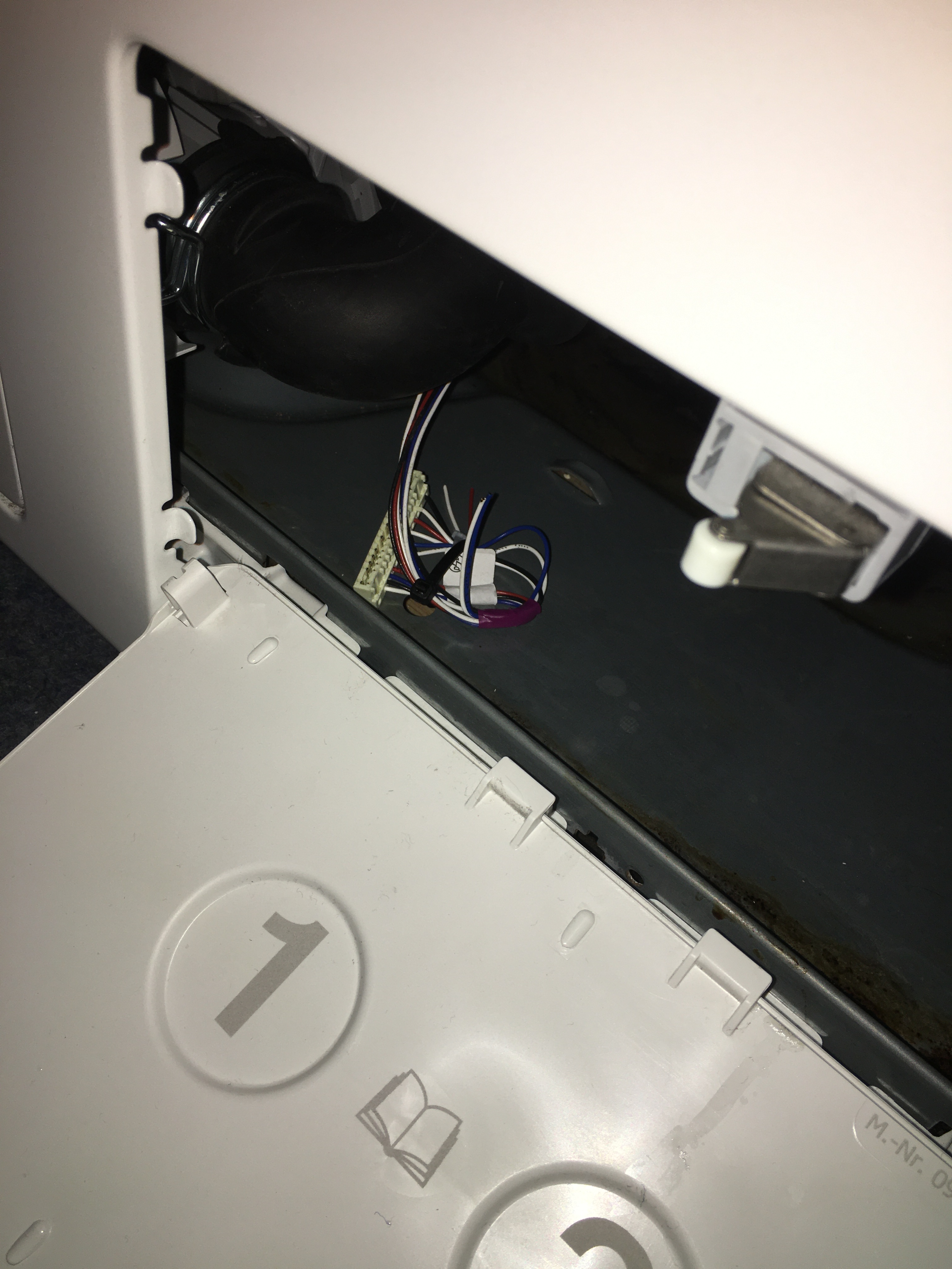

  • Wird die TwinDOS-Einheit nicht wieder eingebaut, kann man durch die offene Klappe in die (laufende) Maschine greifen. Das ist gefährlich, da unter anderem Netzspannung führende Teile berührbar sind! Besser ist es, zumindest die Aufnahme für die Tanks und deren Blende wieder einzusetzen. Der Teil mit den Pumpen und das Schlauchgedöns war bei unserem Modell gesteckt und konnte leicht getrennt werden:
CIMG7334.JPG - Dann hat man gleich ein schönes Staufach für die Anleitung... 😂

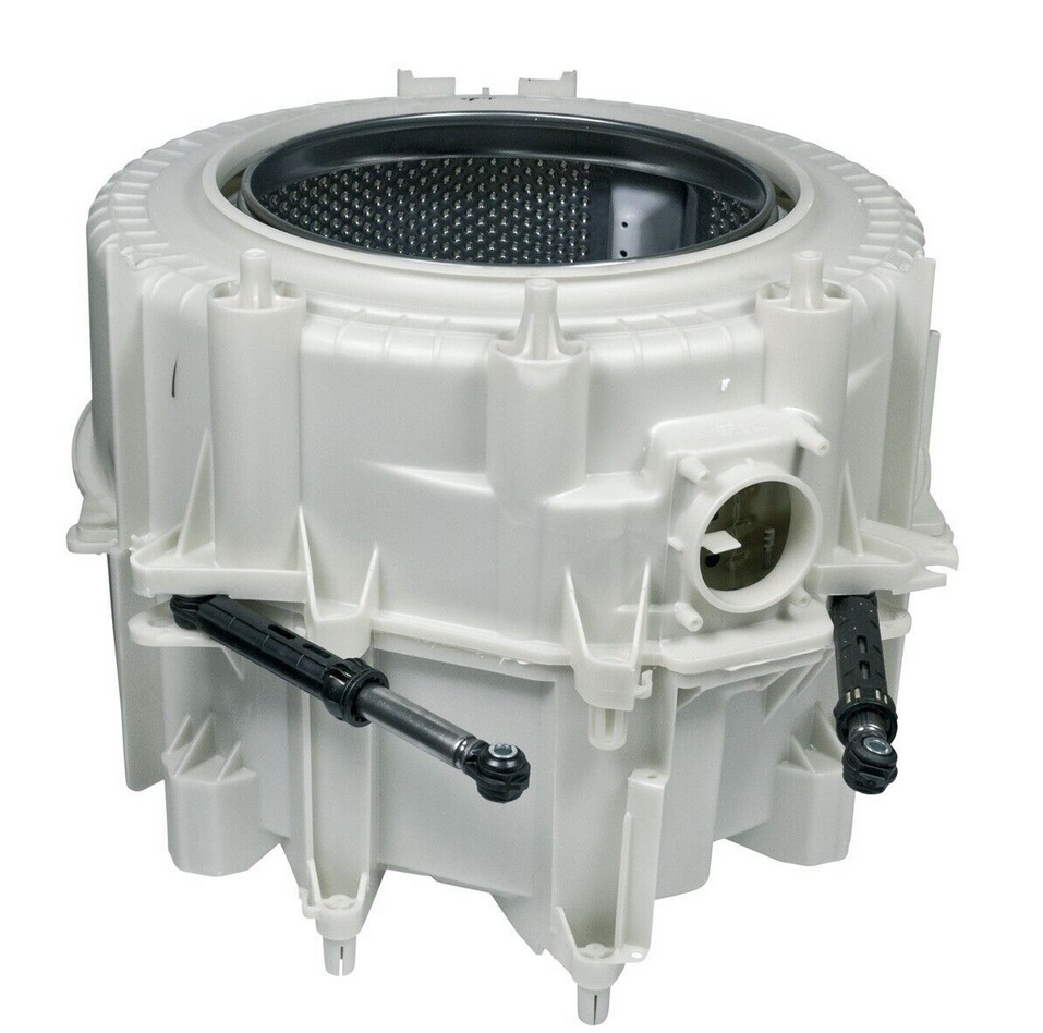

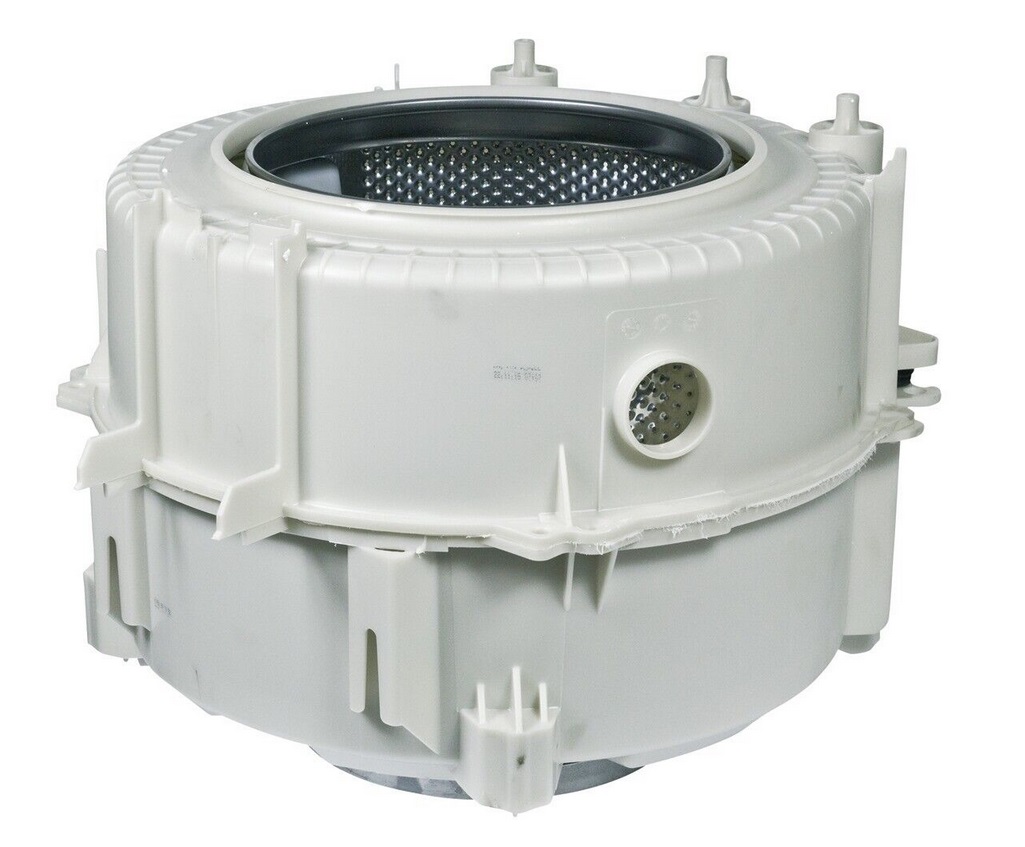

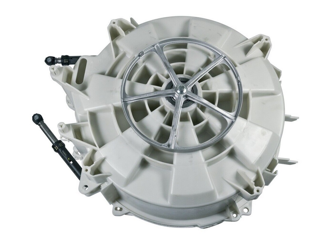

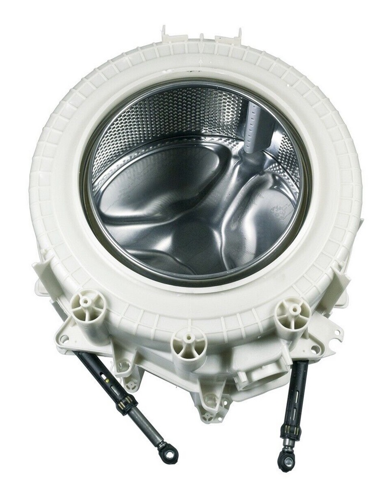

Dort sieht ein Bottich z.B. so aus:
Was mir als erstes auffällt:
  • Bottich aus Kunststoff; wie lange bei in dem Bereich auftretenden mechanischen und thermischen Belastungen stabil?
  • Zwei (statt drei) Stoßdämpfer, nicht austauschbar
  • Bottich besteht aus zwei verklebten Hälften -> kann nicht geöffnet werden
  • Relativ zierliches Riemenscheibe
  • Viel Plastik (beim Verschrotten: viel Plastikmüll)
Das ganze ist EINE, nicht zerlegbare Einheit. Geht ein Teil kaputt, ist eine Dichtung undicht, ein Kugellager defekt, ein Stoßdämpfer platt oder bricht eine Kunststoffhalterung ab, ist das GANZE Ding ein Fall für die Tonne und muß komplett getauscht werden.

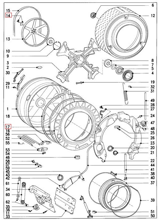

Zum Vergleich die Explosionszeichnung des Bottichs einer Miele-Maschine aus dem Ersatzteil-Programm: M_Explosion.jpg
Er ist vollständig zerlegbar (habe ich selbst schon gemacht) und JEDES Teil kann einzeln getauscht werden. Ich habe schon öfters Ersatzteile für Geräte 20+ Jahre bestellt; das letzte waren die kleine Kunststoffringe unter den Tasten der Uhr unseres zu diesem Zeitpunkt https://abbuc.de/forum/viewtopic.php?p=3837#p3837. Angerufen, beschrieben was ich brauche, fertig. (Das ist natürlich keine Garantie daß wirklich JEDES Teil so lange lieferbar ist.)

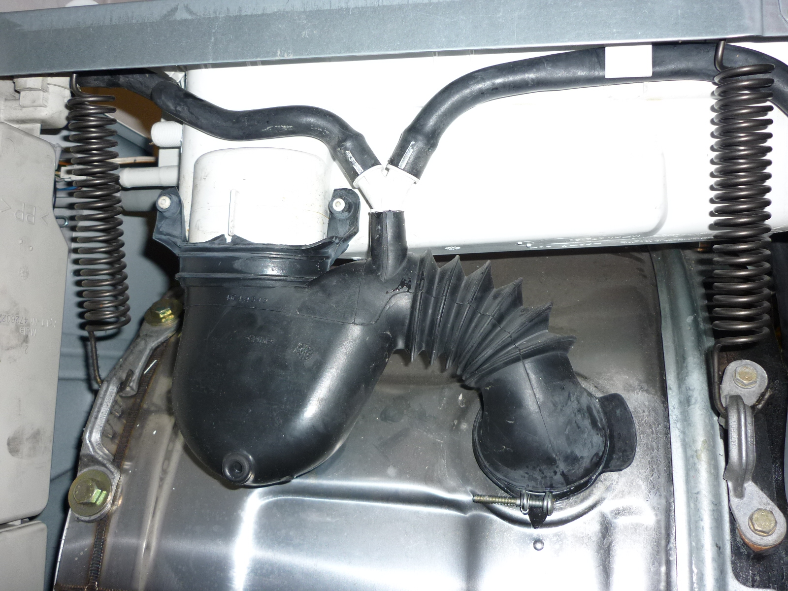

Ein Foto aus der alten Maschine:

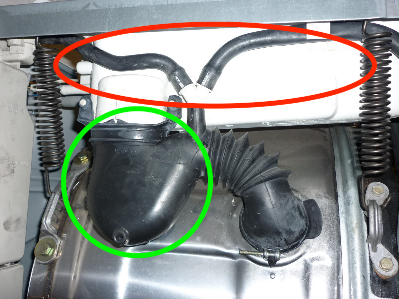

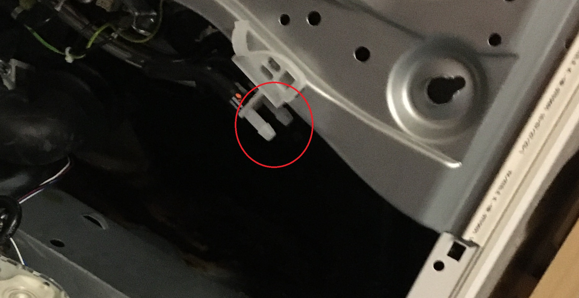

Hi. Falls Du die WaMa mal wieder öffnest, solltest Du folgendes prüfen: Grüner Kreis: Da hatte ich vor ein paar Tagen eine, da war das alles voller, verkrustetem Waschmittel. Roter Kreis: Kurzer Schlauch LINKS abziehen und reinigen. Y-Stück und langer Schlauch tauschen, gibt es als ET-Set. Macht verschiedene Fehlfunktionen. Hol z.B. beim Schleudern immer wieder mal Wasser oder Meldung Dosierung prüfen War in meinem Falls alles komplett verstopft. Die Teile gibt es auch bei anderen WaMas. Sollte man immer überprüfen wenns Probleme gibt oder die WaMa eh offen ist
Gruß Wolfgang
wosch schrieb: Roter Kreis: Kurzer Schlauch LINKS abziehen und reinigen. Y-Stück und langer Schlauch tauschen, gibt es als ET-Set.
Ein sehr guter Tipp!
Mit etwas Zeit kann man dieses Problem relativ leicht (wenn man mal das Hin- und herschieben der Maschine vernachlässigt) beheben. 😉

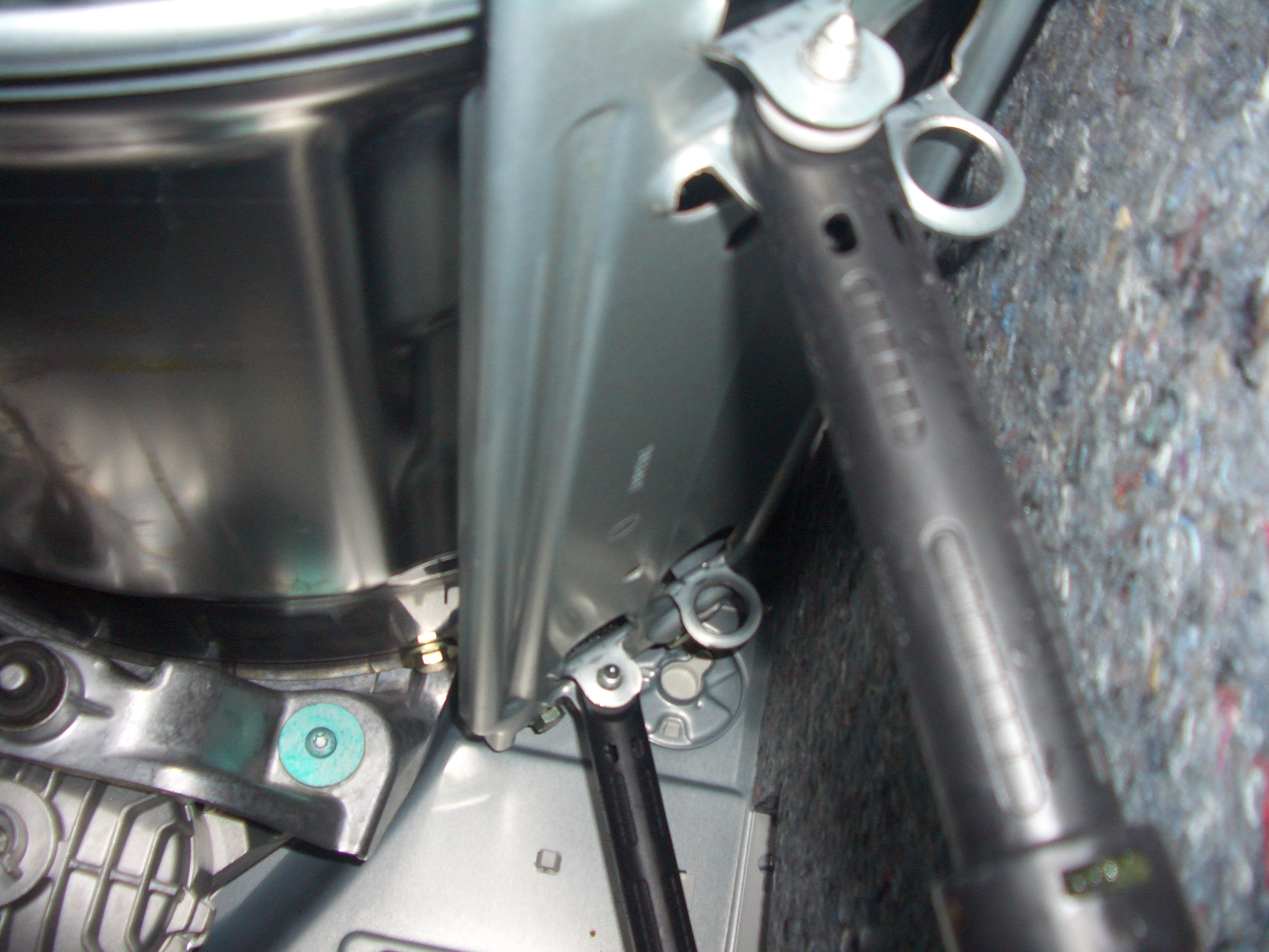

Dieses Fehlerbild (nach dem Schleudern Wäsche schon mal noch nass) hatten wir tatsächlich auch einmal. "Damals" hatte ich den Kundendienst bemüht - es sollte ja schnell gehen (Bei mir dauern solche Reparaturen immer etwas bis ich mich reingefuchst habe; da hätte sich ein riesiger Wäscheberg aufgetürmt). 😎 Dieser hat genau die rote markierten Schläuche als Problemquelle lokalisiert. Er hat uns erfreulicher Weise nicht einfach einen neunen Satz eingebaut, sondern versucht die Schläuche zu reinigen (unter fließendem Wasser durchgewalgt, bis der ganze Siff aus den Schläuchen raus war. Erstaunlich, was da alles rauskam... Daß er erst mal probiert hat den Schlauch zu retten anstatt direkt einen Neuen einzubauen, fand ich schon mal gut - wieder etwas Müll vermieden. Bei der Gelegenheit ist aufgefallen, daß die Wasserweiche etwas leckte (auf dem Bottich konnte man sehen wo es getropft hat) und besser ausgetauscht werden sollte. Das Teil hatte er zwar nicht dabei (einen Defekt an dieser Stelle hätte man aus dem von mir angegebenen Fehlerbild auch nicht vermuten können), hat mir dieses später, als er noch mal in der Gegend war, reingereicht. Ich fand das sehr entgegenkommend. 🙂
Den Schlauch habe ich einige Jahre später noch mal gesäubert. Abgesehen davon, ist die W377 ca. 19 Jahre problemlos gelaufen. Der schwerwiegende Defekt, der uns dann zum Kauf einer neuen Maschine bewegt hat, war dann daß die Trommel schief im Bottich hing. Ein Gespräch mit unserem Händler des Vertrauens kam zu dem Schluß dass dies ein wirtschaftlicher Totalschaden ist. Da ich aber nun mal gerne bastle, haben wir bei der Anlieferung der Neuen die Alte natürlich behalten und bin der Sache auf den Grund gegangen. Der Grund war ein gebrochener Arm hinten an der Trommel, wodurch sie zu einer Seite schief hing. Wenn man die Zeit berücksichtigt, die ich für die Reparatur gebraucht habe, war es tatsächlich ein wirtschaftlicher Totalschaden - auch wenn ein richtiger Service-Techniker natürlich deutlich schneller gewesen wäre. 😁
Ich habe dann bei der Gelegenheit - die Maschine war quasi komplett zerlegt - inklusive des besagten Bottich, der in Einzelteilen vor mir lag - alle Schläuche gereinigt, Kugellager getauscht, neu gefettet, Kohlen am Motor getauscht und die Stoßdämpfer gewechselt. Und sie wäscht, und wäscht, und wäscht... Meine Frau nimmt lieber die alte, die Neue ist ihr mit den "Menü´s", wo man sich teilweise erst durchtippen muß um etwas umzustellen, zu umständlich. 😁
Was mich bei der Gelegenheit echt überrascht hatte, war daß der (originale) Heizstab tiptop aussah. Wenn ich mir überlege, was in diversen Werbungen immer für verklumpte, verrostete Dinger gezeigt werden...

Sleeπ schrieb: ... Der Grund war ein gebrochener Arm hinten an der Trommel...
Was hast Du denn damit gemacht? Eingegipst hast Du den wohl nicht. 😁 😂
Gute Idee... aber da habe ich jetzt nix improvisiert. 😉 An einer so belasteten Stelle wollte ich keine Experimente machen; zumal es sch... viel Arbeit war die Waschtrommel auszubauen. 😁
Ich habe eine gebrauchte Trommel (also die innere, wo die Wäsche drinliegt) besorgt. 😉
Die Defekte habe ich weitergegeben, an jemanden der Feuerschalen daraus baut. 😎

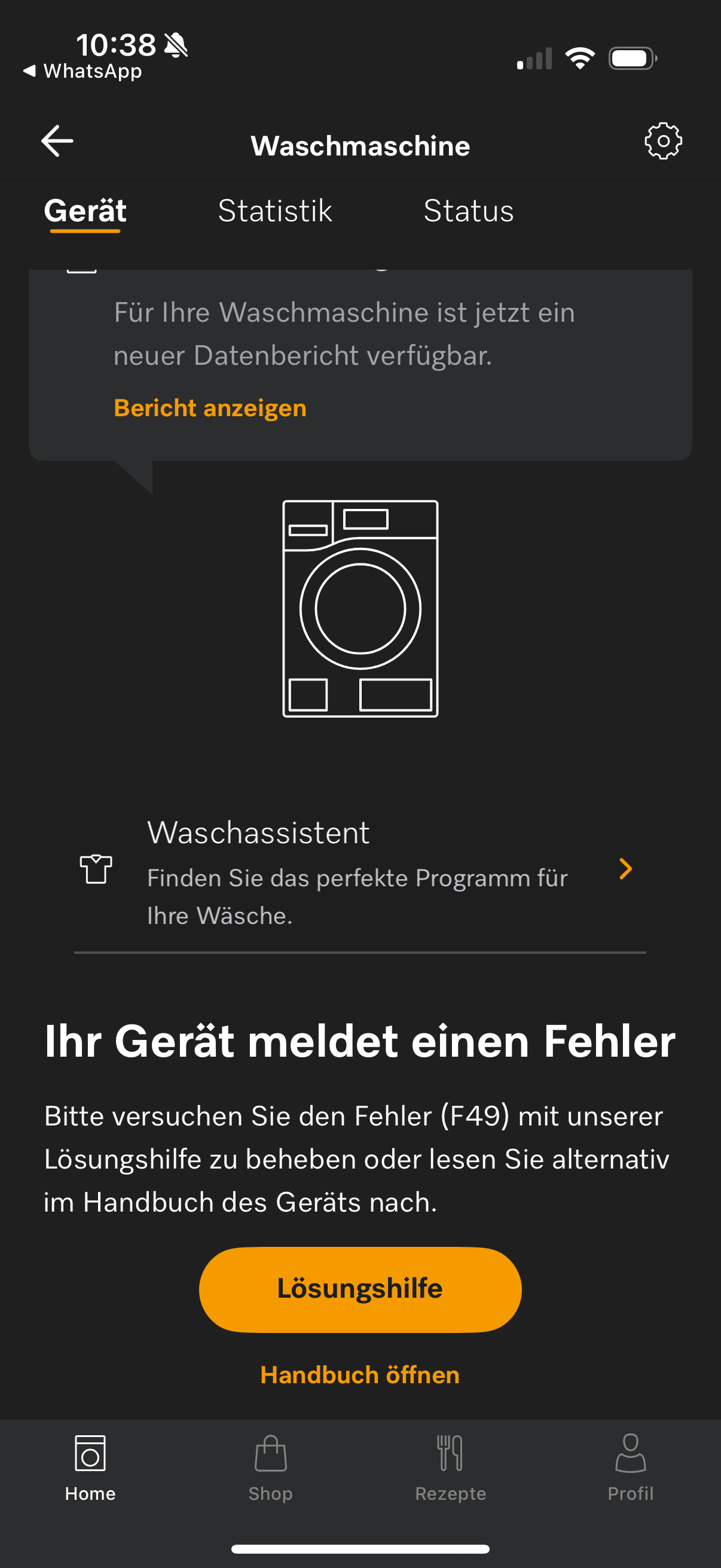

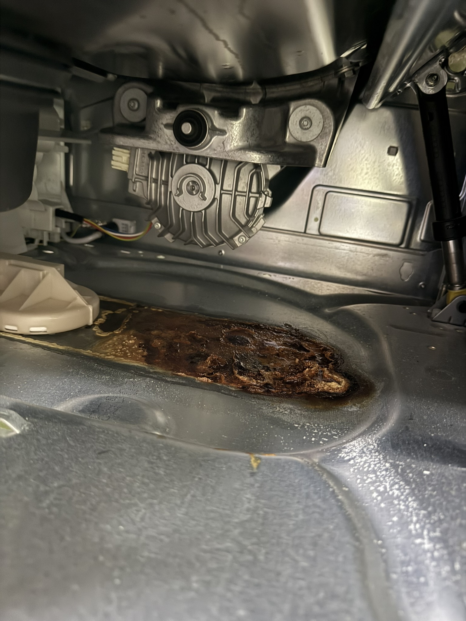

oh, oh: IMG_4558.PNG
Fast genau fünf Jahre "alt". Da noch in der Garantie, wird sich der Kundendienst kümmern. Mal gucken, ob es die Twin-Dos-Pumpe ist.

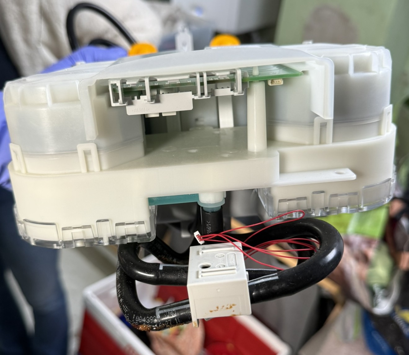

So, der Techniker war da. Ursache war auch das Undichtigkeitsproblem an der Pumpe für das Waschmittel. Die Maschine hatte auch schon "die Soße" über die Ablassschraube abgegeben. Der Innenraum war aber "nur" im Bereich der Ablassschraube/des Aquastopschwimmer angegriffen/gammelig. Bei uns wurde die Revision 6 der Pumpenbaugruppe verbaut. Aktuelle Maschinen haben Revision 7. Also, Miele ist da schon aktiv. Leider drei Wochen auf den Techniker gewartet.
